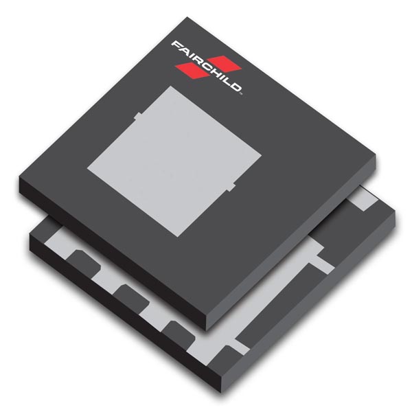

Fairchild приступила к производству лучших в отрасли средневольтовых MOSFET в корпусах Dual Cool размером 8 × 8 мм. Новые транзисторы Dual Cool 88 дают разработчикам силовой электроники первую в своем роде альтернативу громоздким корпусам D2-PAK с вдвое сокращенными размерами, повышенной плотностью мощности, превосходным КПД и улучшенными условиями воздушного охлаждения с обеих сторон корпуса.

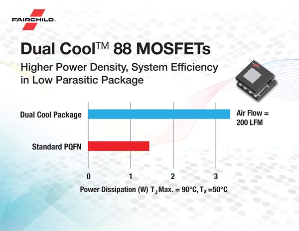

Замена MOSFET в корпусах D2-PAK на устройства в корпусах Dual Cool 88 может позволить производителям повысить КПД двигателей постоянного тока и одновременно снизить уровень затрат. Увеличенный КПД при более низкой цене обусловлен такими преимуществами Dual Cool 88 перед корпусами D2-PAK, как меньшие размеры, более низкий профиль и на 93% сниженный вес, что особенно важно для приложений, имеющих ограничения по весу, например, дронов и авиамоделей.
В сравнении с корпусом D2-PAK, Dual Cool 88 обеспечивает более быструю коммутацию, меньший уровень электромагнитных помех, а также повышенную плотность мощности при сниженном уровне паразитной мощности. Снижение паразитной мощности достигнуто благодаря замене термокомпрессионного соединения вывода истока пружинным зажимом, что позволило увеличить импульсный ток при снижении индуктивности истока на 63% по сравнению с корпусом D2-PAK.
Кроме того, приборы в корпусе Dual Cool 88 менее требовательны к условиям хранения, транспортировки и эксплуатации, поскольку обладают высокой устойчивостью к воздействию влаги, часто становящейся причиной расслаивания устройств при хранении. Отличный уровень чувствительности к влаге, соответствующий категории MSL1, позволяет, в отличие от устройств в корпусах D2-PAK, переносить ее воздействие без необходимости использования специальных средств защиты.
