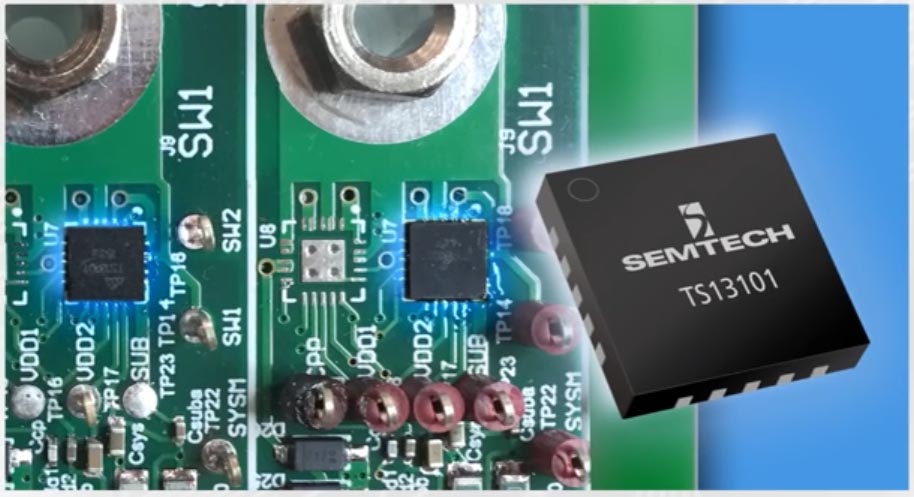

Компания Semtech объявила о расширении своей революционной платформы Neo-Iso новым гальванически изолированным интеллектуальным силовым ключом TS13101. Ключ оптимизирован для компактных низковольтных приложений Интернета вещей, таких как умные термостаты, устройства безопасности, интеллектуальные датчики и другие системы домашней автоматизации. Кроме того, Neo-Iso могут управлять питанием умных розеток, включателями освещения и промышленным оборудованием.
Semtech - TS13101
Интеллект TS13101 обеспечивает микроконтроллер информацией об ошибках и текущем статусе, позволяя создавать более надежные системы с функцией самодиагностики. Семейство Neo-Iso содержит ряд интеллектуальных силовых ключей, предназначенных для управления активной и индуктивной нагрузками и защищающих чувствительные элементы системы от бросков напряжения и переходных процессов. В перечисленных приложениях новые микросхемы заменят такие компоненты как электромеханические реле, уменьшив время включения/выключения до 25 мкс и обеспечив подтвержденный полевыми испытаниями срок службы на порядки более высокий, чем у существующих электромеханических технологий. Очень низкие значения собственного тока потребления, лежащие в диапазоне 5-10 мкА, позволяют системе питать саму себя, беря энергию из цепи нагрузки, и исключить необходимость во вторичном источнике питания.
https://www.rlocman.ru/i/Image/2015/12/04/13101.jpg

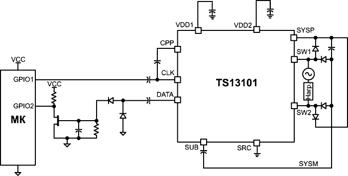

Устройства семейства Neo-Iso управляются системным микроконтроллером через линии стандартного порта ввода/вывода общего назначения. Элементами гальванической развязки между микроконтроллером и ключом служат внешние конденсаторы на входах данных и синхронизации TS13101, что позволяет масштабировать напряжение изоляции от 100 В до 10 кВ.
Гальванически изолированный 60-вольтовый силовой ключ TS13101 с двунаправленной блокировкой в выключенном состоянии выпускается в корпусе QFN размером 4 × 4 мм и высотой всего 0.8 мм, что выгодно отличает его от громоздких электромагнитных реле и позволяет использовать устройство в тонких и компактных приложениях Интернета вещей. TS13101 работает бесшумно, без присущих электромагнитным реле щелчков.
Типовая схема включения TS13101
Типовая схема включения TS13101.
