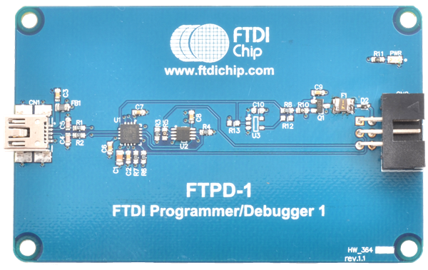

FTDI: модуль программатора/отладчика FTPD-1
Модуль программатора-отладчика представляет собой мост между USB портом ПК и отладочным интерфейсом 1-Wire микроконтроллера FT51A. Модуль позволит быстро загружать код в микроконтроллер и вести отладку в соответствующей интегрированной среде разработки.
