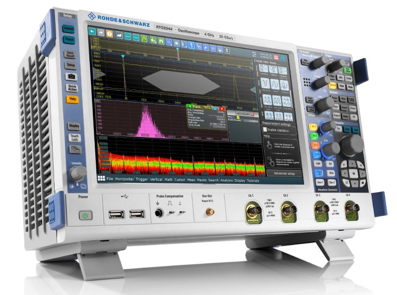

Разработчики электроники заинтересованы в быстром и результативном выполнении сложных измерительных задач. Они также заинтересованы в использовании мощного, в высшей степени универсального лабораторного осциллографа с интуитивно понятным управлением. Новый осциллограф R&S RTO2000 от компании Rohde&Schwarz отвечает всем этим требованиям.
R&S RTO2000 – самый компактный лабораторный осциллограф для нескольких областей анализа. При его использовании для проверки разрабатываемых устройств, разработчики могут проводить анализ взаимодействия таких сложных узлов, как источники питания, процессорная система и система датчиков. Осциллограф R&S RTO2000, как ни один другой прибор, способен отображать взаимосвязь результатов измерений во временной и частотной областях, а также результатов логического анализа и анализа протоколов.
Rohde&Schwarz RTO2000
Через аналоговые входные каналы пользователь одновременно видит сигнал во временной и частотной областях, а при необходимости, и временную спектрограмму. Добавленные в прибор функции, в частности, список пиков, детекторы максимальных значений и логарифмический масштаб отображения делают частотный анализ еще более эффективным.
Новая зональная функция запуска обеспечивает возможность графического разделения событий во временной и частотной областях. Пользователи могут задавать до восьми зон произвольной формы. Сигнал запуска активируется при пересечении или непересечении исследуемым сигналом заданной зоны. Такая возможность значительно облегчает обнаружение возмущений в спектре при выявлении и устранении ЭМП или выделение циклов чтения/записи устройства хранения во временной области анализа.
Представленный осциллограф – первый в своем классе прибор с объемом памяти до 2 млрд отсчетов. Большой объем памяти особенно полезен для функции архива, которая обеспечивает доступ к полученным ранее осциллограммам в любое время. Временная метка запуска позволяет оценить временную корреляцию. Пользователи могут просматривать все сохраненные сигналы и проводить их анализ с помощью таких инструментов, как масштабирование, измерительные функции, математические функции, а также функции анализа спектра. Обработка сигналов в специализированных интегральных схемах и интеллектуальное управление памятью обеспечивают бесперебойную обработку длительных импульсных и протокольных последовательностей.
Новый осциллограф R&S RTO2000 также обеспечивает уникальные рабочие характеристики. Режим высокой четкости (HD) увеличивает вертикальное разрешение до 16 битов для наблюдения сигнала во всех подробностях. Режим HD активирует настраиваемую НЧ-фильтрацию сигнала после АЦП. Пользователи могут настроить запуск по всем, даже самым мелким, деталям сигнала.
Обладая скоростью захвата один миллион осциллограмм в секунду, осциллограф R&S RTO2000 устанавливает новый стандарт в своем классе приборов. Пользователи получают возможность быстрого обнаружения единичных ошибок сигнала. Прибор R&S RTO2000 обеспечивает высокоскоростной анализ даже при включенных функциях построения гистограмм и тестирования по маске.
Оптимизированный пользовательский интерфейс делает прибор R&S RTO2000 очень простым в управлении. Благодаря великолепному 12,1-дюймовому емкостному сенсорному экрану с поддержкой жестов и цветовым кодированием элементов управления пользователи могут без труда сконфигурировать прибор для любой измерительной задачи. С помощью функции SmartGrid пользователи могут настроить отображение осциллограмм под свои требования. Интерфейс обеспечивает быстрый доступ к основным инструментам на панели инструментов и предоставляет возможность документировать результаты измерения и настройки прибора нажатием одной кнопки. Панель приложений обеспечивает прямой доступ ко всем имеющимся приложениям, в частности, к функциям запуска и декодирования, испытаниям на соответствие стандартам и проверке целостности сигналов, I/Q-анализу и даже к пользовательским средствам разработки.
Осциллограф R&S RTO2000 уже доступен для заказа в Rohde & Schwarz в виде двух- или четырехканальной модели с полосой пропускания 600 МГц, 1 ГГц, 2 ГГц, 3 ГГц или 4 ГГц.
