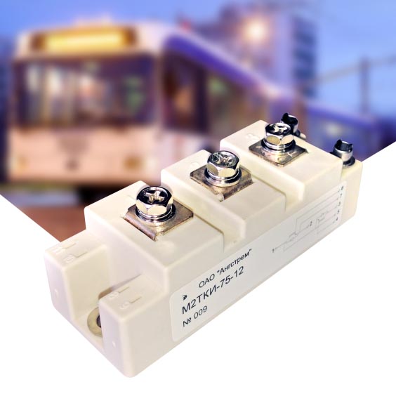

Специалисты ОАО «Ангстрем» впервые в России разработали и выпустили полностью отечественные силовые IGBT-модули, используемые в системах управления двигателями трамваев, троллейбусов, а также коммунальном оборудовании - лифтовом и сварочном.
Ангстрем - IGBT-модули
Основными потребителями силовых модулей на основе биполярных транзисторов с изолированным затвором (IGBT) и быстровосстанавливающихся диодов (FRD) являются производители общественного транспорта на электрической тяге, а также компании, эксплуатирующие его. Кроме того, огромное количество IGBT-модулей используется в сфере ЖКХ (лифтовое оборудование, системы водо- и теплоснабжения) и энергетике. Все эти отрасли имеют высокую социальную значимость, а потому не могут неконтролируемо повышать стоимость на свои товары и услуги. Однако это невозможно в условиях, когда большая часть комплектующих и запасных частей производится на основе зарубежных поставок.
В ОАО «Ангстрем» была начата программа замены импортных кристаллов для производства силовых модулей. На первом этапе были разработаны и налажен серийный выпуск кристаллов, а на следующем запущен выпуск полностью отечественных силовых модулей собственного производства: IGBT и FRD модулей. Их отличительной особенностью от зарубежных аналогов является повышенная устойчивость к короткому замыканию (до 50 микросекунд), а также наличие «мягких» характеристик, что нехарактерно для модулей этого поколения.
По словам директора департамента продаж силовой электроники ОАО «Ангстрем» Евгения Кузьмина, это не просто бизнес-проект, а социально важная задача: «Сегодня почти 100% силовых модулей, используемых в коммунальном хозяйстве и электрическом общественном транспорте, иностранного производства. Любой скачок стоимости валюты приводит к значительному их подорожанию. Предприятия не могут работать себе в убыток, а, значит, вынуждены перекладывать эти затраты на потребителей. Стоимость же отечественных IGBT-модулей не будет так жестко привязана к валютным колебаниям».
Приступая к проектированию, разработчики ориентировались на самые массовые в применении силовые IGBT и FRD-модули. В настоящее время уже доступна для заказа широкая линейка модулей в диапазоне напряжений от 600 В до 1700 В и максимальных токов от 75 А до 600 А, имеющих различные конфигурации: полумост, чоппер (нижний или верхний), одиночный ключ, трехфазный полумост. Сейчас потребители могут выбрать из четырех видов корпусов: SEMITRANS2, SEMITRANS3, SEMITRANS4 и ECONOPACK3. В планах компании расширение спектра выпускаемых типов исполнения.
