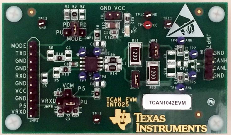

Инженеры имеют возможность быстро и легко изучить характеристики и возможности приборов семейств TCAN1042 и TCAN1051, воспользовавшись оценочным модулем TCAN1042DEVM, который можно приобрести за $49 в онлайн магазине TI и у авторизованных дистрибьюторов компании.
 Оценочный модуль TCAN1042DEVM
Оценочный модуль TCAN1042DEVM.
