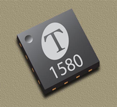

Американская компания THAT сообщила о доступности новой микросхемы THAT1580 – высококачественного усилителя с обратной связью по току, в котором по сравнению с приборами предыдущего поколения при уменьшенной цене снижены уровни шумов и нелинейных искажений и увеличена скорость нарастания выходного напряжения. 1580 является оптимальным решением для микрофонных предусилителей с аналоговым и цифровым управлением, дифференциальных суммирующих усилителей и даже входных каскадов линейных усилителей. Микросхема найдет применение в аудио технике, ультразвуковых локаторах и измерительных приборах.
