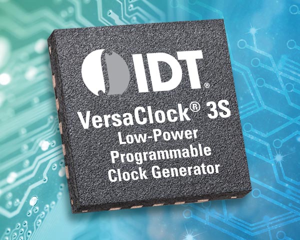

К отмеченной наградами продуктовой линейке компании Integrated Device Technology (IDT) добавились новейшие устройства – программируемые генераторы тактовых сигналов VersaClock 3S. В микросхемах VersaClock 3S, заменяющих несколько дискретных компонентов синхронизации, реализованы инновационные функции энергосбережения. Обеспечивая энергоэффективность и масштабируемость при низком уровне джиттера, устройства VersaClock 3S отвечают требованиям широко используемых стандартов, включая PCI Express Gen 1/2/3, и идеально подходят для потребительских, промышленных, вычислительных и автомобильных приложений.
IDT - VersaClock 3S
Обеспечивая оптимальное сочетание эффективности, мощности и гибкости, микросхемы 5P35023 и 5P35021 предоставляют уникальный набор функций:
  • Проактивное энергосбережение: первые в мире интеллектуальные устройства синхронизации с обнаружением статуса отключения питания нисходящего синхронизируемого компонента дополнительно экономят энергию в системе.
  • Удобный интерфейс для настройки баланса «эффективность-энергопотребление», позволяющий пользователям легко свести к минимуму потребление энергии при достижении заданных характеристик.
  • Динамическое управление частотой, поддерживаемое однократно-программируемой памятью. Эта функция обеспечивает системе возможность динамически переключаться между четырьмя запрограммированными частотами, что позволяет оптимизировать характеристики и энергопотребление.
  • Технология снижения выбегов предотвращает нежелательные ошибки в установке рабочей частоты, которые могут привести к сбоям системы во время быстрых изменений частоты.
Устройства содержат исключительно малопотребляющий генератор с цифровым управлением, обеспечивающий систему синхросигналом 32.768 кГц, который может быть запитан от дисковой батареи, что делает их идеальными для портативных приложений и приложений с батарейным питанием.
VersaClock 3S 5P35023 имеет три несимметричных выхода LVCMOS и два дифференциальных выхода, поддерживающих LVPECL, LVDS, LP-HCSL и несимметричный LVCMOS. 5P35021 имеет один несимметричный выход LVCMOS и два дифференциальных выхода. Обе версии имеют выход маломощного генератора 32.768 кГц с потреблением менее 2 мкА для использования в качестве опорного тактового сигнала системных часов реального времени.

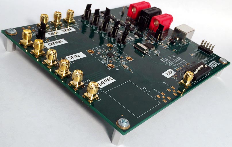

Оценочная плата EVK5P35023 для микросхемы 5P35023 VersaClock 3S
