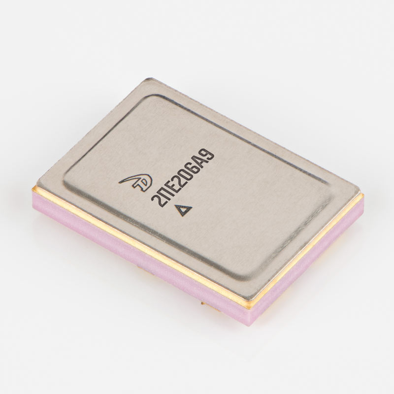

Ангстрем - 2ПЕ206А9
Продукция ОАО «Ангстрем», транзистор 2ПЕ206А9.

  • 2ПЕ206А9 с сопротивлением не более 50 мОм и максимальным напряжением 140 В при воздействии ТЗЧ (тяжелых заряженных частиц) с энергией не менее 60 МэВ·см2/мг,
  • 2ПЕ207А9 с сопротивлением не более 200 мОм и максимальным напряжением 200 В при воздействии ТЗЧ (тяжелых заряженных частиц) с энергией не менее 60 МэВ·см2/мг.
Транзисторы, кроме стойкости к ТЗЧ, имеют малый заряд затвора и низкое сопротивление сток-исток в открытом состоянии, что позволит увеличить КПД (коэффициент полезного действия) бортовых источников питания. Разработка позволит повысить качество обработки информации, передаваемой с различных спутников на землю. Завершение ОКР и включение транзисторов в перечень ЭКБ запланировано на ноябрь 2016 г.
