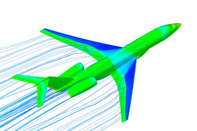

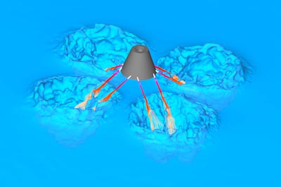

 Результаты численного моделирования в FlowVision: приводнение спускаемого аппарата Результаты численного моделирования в FlowVision: внешнее обтекание самолета.
Результаты численного моделирования в FlowVision: приводнение спускаемого аппарата и внешнее
обтекание самолета.

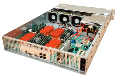

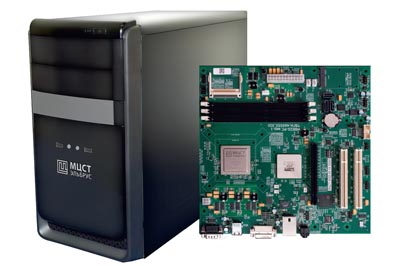

В настоящее время программный комплекс FlowVision позволяет использовать четырехпроцессорный сервер Эльбрус-4.4 для проведения расчётов и рабочую станцию Эльбрус‑401 для визуализации и анализа результатов. Благодаря высокой степени параллельности FlowVision полномасштабный запуск численного моделирования возможен и на вычислительном кластере из серверов Эльбрус-4.4. В частности, кластер из серверов Эльбрус-4.4 с суммарной пиковой производительностью 13,8 Тфлопс, содержащий до 64 серверов, был разработан в ИНЭУМ по заказу Минпромторга.

Рабочая станция Эльбрус-401 Ссервер Эльбрус-4.4
Рабочая станция Эльбрус-401 и сервер Эльбрус-4.4.
