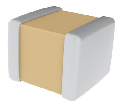

KEMET представляет радиочастотные конденсаторы с ультравысокой добротностью
KEMET Ultra HiQ-CBR
Новый корпус типоразмера 0505 обеспечивает минимальное значение ESR, отвечающее требованиям приложений большой мощности
Корпорация KEMET объявила о расширении портфеля радиочастотных и СВЧ продуктов новой серией Ultra HiQ-CBR квадратных многослойных керамических конденсаторов с ультравысокой добротностью. Особенностью новых устройств является квадратное сечение конструкции, снижающее индуктивность по сравнению со стандартными корпусами EIA и, тем самым, уменьшающее потери и позволяющее работать на более высоких резонансных частотах.
KEMET - Ultra HiQ-CBR
Конденсаторы серии Ultra HiQ-CBR идеально подходят для таких приложений высокой мощности, как беспроводная, спутниковая и СВЧ-связь, модули радиочастотных усилителей и усилителей мощности, медицинская электроника.
«Новые конденсаторы Ultra HiQ-CBR обеспечивают экстремально низкое ESR приборов емкостью ниже 100 пФ и ультравысокую добротность, что необходимо для мощных решений, – сказал Марк Лэпс (Mark Laps), менеджер по керамической продукции KEMET. – Диэлектрик C0G делает конденсаторы надежными, система металлических электродов на основе меди – исключительно стабильными, а квадратная форма сдвигает вверх частоту собственного резонанса по сравнению с конденсаторами типоразмеров стандарта EIA».
Зависимость ESR от частоты
Зависимость ESR от частоты.
Квадратные конденсаторы Ultra HiQ-CBR имеют рабочее напряжение 250 В DC и емкости до 100 пФ. Кроме того, KEMET расширяет существующий портфель продуктов HiQ-CBR 200-вольтовыми радиочастотными и СВЧ конденсаторами типоразмера EIA 0402, а также продлевает ряд номинальных емкостей конденсаторов в корпусах типоразмера EIA 0603.
