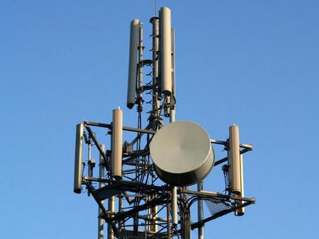

Разработка Росэлектроники обеспечит обнаружение воздушных целей на предельно малых высотахСпециалисты холдинга «Росэлектроника» Госкорпорации Ростех разработали комплекс обнаружения малозаметных воздушных целей со скоростями до 500 м/с на предельно малых высотах, – до 500 м. Комплекс, получивший название «Рубеж», построен на принципе разнесенной угломерно-суммарно-дальномерной локации целей в зоне подсвета базовых станций сотовой связи стандарта GSM. Разработчиком выступило московское АО «НПП «Кант».
На территории России действует более 250 тыс. базовых станций мобильной связи, средняя плотность размещения - 11 ед/км2. При этом территориально-частотное планирование сети GSM осуществляется с целью формирования непрерывной зоны покрытия территорий с наибольшей плотностью населения. Сплошное поле подсвета базовых станций, в свою очередь, позволяет сформировать круглосуточное помехоустойчивое многочастотное поле локации воздушных целей по отраженному от них сигналу.
«Инженеры «Канта» выполнили поистине креативную разработку, ведь высокая плотность мобильного трафика напрямую связана с объектами, которые вероятный противник выбирает для потенциального воздушного удара. При этом такое средство поражения, как крылатая ракета, разработано специально, чтобы оставаться невидимым для активных радиолокационных станций. «Рубеж» позволяет обеспечить противовоздушную защиту фактически в слепой зоне и минимальными средствами», - заявил генеральный директор АО «Росэлектроника» Игорь Козлов.
Комплекс позволяет обнаружить, идентифицировать цель по классам (самолет, вертолет, ракета, природные образования) и передать данные по сетям GSM на вышестоящие пункты сбора информации.

  • Всё бы было хорошо, но насколько базовые станции GSM защищены от средств радиоэлектронной борьбы?
  • Каждая базовая станция может быть и не защищена. Но их много, полоса частот относительно широкая и минимум 2 диапазона. Номера и соответсвующие координаты и направления излучения известны. Это и является защитой. А если добавить и другие источники излучений, то фоновые отражения от летящих обьектов можно распознавать довольно точно на узкополосную узконаправленную антенну. Я бы добавил использование излучений навигационных и других спутников. Тоже все необходимое известно.
