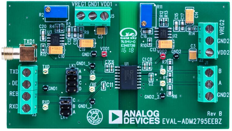

Оценочная плата EVAL-ADM2795EEBZ
Оценочная плата EVAL-ADM2795EEBZ.
