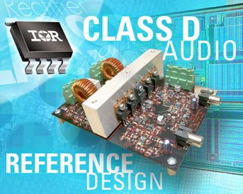

Корпорация International Rectifier анонсировала демонстрационный комплект IRAUDAMP1 высокоэффективного аудиоусилителя класса D. В каждом из двух каналов стереоусилителя применяются 200-вольтовый драйвер МОП-затворов IR2011S и силовые МОП-транзисторы IRFB23N15D. Новый усилитель с аналоговым входом развивает пиковую мощность в каждом канале 500Вт на нагрузку 4Ом. Для упрощения конструкции усилителя и его использования в его состав включены ШИМ-модулятор с развитыми функциями защиты и вспомогательный источник питания. Новый комплект предназначен для демонстрации преимуществ применения новой специализированной ИС драйвера IR2011S, функций защиты усилителя и оптимальной топологии печатной платы. Драйвер ключей верхнего и нижнего уровней IR2011 в 8-выводных DIP и SOIC корпусах разработана для применения в аудиоусилителях класса D мощностью 100-1000Вт. Она нормирована на работу при температуре окружающей среды до 125°С. Это гораздо более высокая температура чем у аналогов (85°С), что обеспечивает существенно более высокий уровень надежности работы в реальных условиях эксплуатации.
IRAUDAMP1 IR2011S
Аудиоусилитель комплекта IRAUDAMP1 способен работать в широком диапазоне напряжений питания от +/-25В до +/-60В. Он обеспечивает коэфициент нелинейных искажений всего 0,008% на частоте 1кГц при выходной мощности 100Вт на нагрузке 4Ом и кпд 93% на той же частоте и при той же нагрузке при выходной мощности 350Вт. Его узлы защиты обеспечивают защиту усилителя от перенапряжения и перегрузки по току а также защиту динамиков от возможности протекания постоянного тока и связанного с этим повреждения. Использование нового комплекта существенно упрощает разработку высококачественных аудиоусилителей класса D с гораздо более высоким кпд, в несколько раз меньшим занимаемым объемом, широким диапазоном напряжений питания и выходной мощностью от десятков до нескольких тысяч ватт, предназначенных для применения в бытовой и профессиональной аудиотехнике и автоэлектронике.
