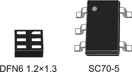

TSU111 готовы к немедленной отгрузке со склада компании в корпусах DFN6 размером 1.2 × 1.3 мм или SC70-5 (SOT323-5) с размерами 2 × 2.1 мм. Цены для партий из 1000 ОУ начинаются от $0.69 за штуку.
