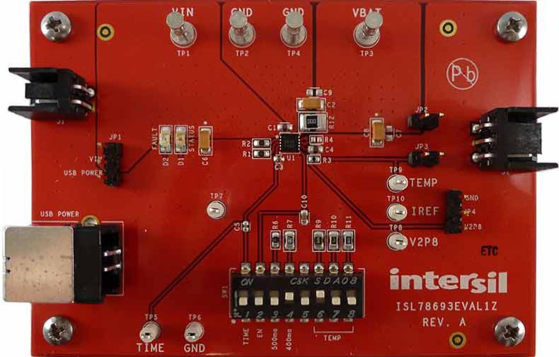

Оценочная плата ISL78693EVAL1Z зарядного устройства автомобильного LiFePO4 аккумулятора
автомобильного LiFePO4 аккумулятора.
