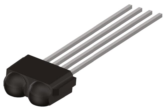

Vishay - TSOP39xxx, TSOP59xxxVishay Intertechnology расширила номенклатуру оптоэлектронных приборов, представив две новые серии миниатюрных инфракрасных (ИК) приемных модулей для приложений дистанционного ИК управления. В целях экономии места в потребительских изделиях впервые для подобных изделий в корпусах, монтируемых в отверстия, ИК-приемники приборов TSOP39xxx и TSOP59xxx были размещены с торцевой стороны.
Для приложений с верхним расположением ИК-приемников корпуса с боковым расположением чувствительных элементов приходится модифицировать, изгибая их выводы на 90°. Не требуя изгиба выводов, новые устройства позволят снизить требования к площади печатных плат в таких изделиях, как абонентские приставки, кондиционеры воздуха и аудио системы высшего класса. Для повышения чувствительности в приборах серий TSOP39xxx и TSOP59xxx использована двухлинзовая конструкция, благодаря которой уровни минимальной освещенности были снижены до 0.08 мВт/м2 и 0.20 мВт/м2, соответственно.
Для упрощения разработки в 4-выводных эпоксидных корпусах ИК-приемников объединены фотодетектор, схема предварительного усиления и ИК фильтр. Устройства работают при напряжении питания от 2.5 В до 5 В, при этом модули серии TSOP39xxx потребляют типовой ток 0.35 мА, а TSOP39xxx – 0.7 мА. Дальность связи достигает 45 м, а частоты несущей находятся в диапазоне между 30 кГц и 56 кГц. Приемники имеют улучшенную защиту от внешней засветки и нечувствительны к изменениям и пульсациям напряжения питания.
