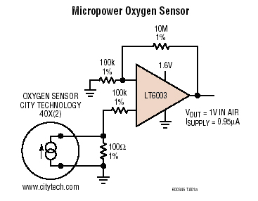

Применение:
  • Портативные датчики загазованности;
