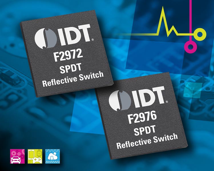

IDT F2972 F2976
Поддерживая частотный диапазон от 5 МГц до 10 ГГц, новые устройства в миниатюрных корпусах размером 2 × 2 мм обеспечивают превосходный уровень радиочастотных характеристик
Компания IDT представила новое семейство высокоэффективных однополюсных двунаправленных отражающих радиочастотных коммутаторов в компактных корпусах размером 2 мм × 2 мм. F2972 и F2976 работают на частотах от 5 МГц до 10 ГГц, обеспечивая лучшее в отрасли сочетание малых вносимых потерь, высокой изоляции каналов, низких искажений и большой коммутируемой мощности.
IDT - F2972, F2976
Универсальные устройства предназначены для широкого спектра 50- или 75-омных приложений, включающих оборудование базовых приемопередающих станций, системы кабельного телевидения стандарта DOCSIS 3. 1, дроны и потребительские изделия общего назначения.
В F2972 и F2976 имеют сходные характеристики и расположение выводов, однако у каждого устройства есть свой уникальный управляющий вход. Вход разрешения (EN) F2972 предназначен для перевода микросхемы в режим низкого энергопотребления. Вход инверсии логического уровня управляющего сигнала (LS) микросхемы F2976 позволяет по одной линии управлять несколькими коммутаторами, устанавливая каждый из них в требуемое состояние.

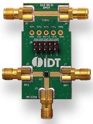

Оценочная плата для высоколинейного ​широкополосного переключателя F2976
широкополосного переключателя F2976.
