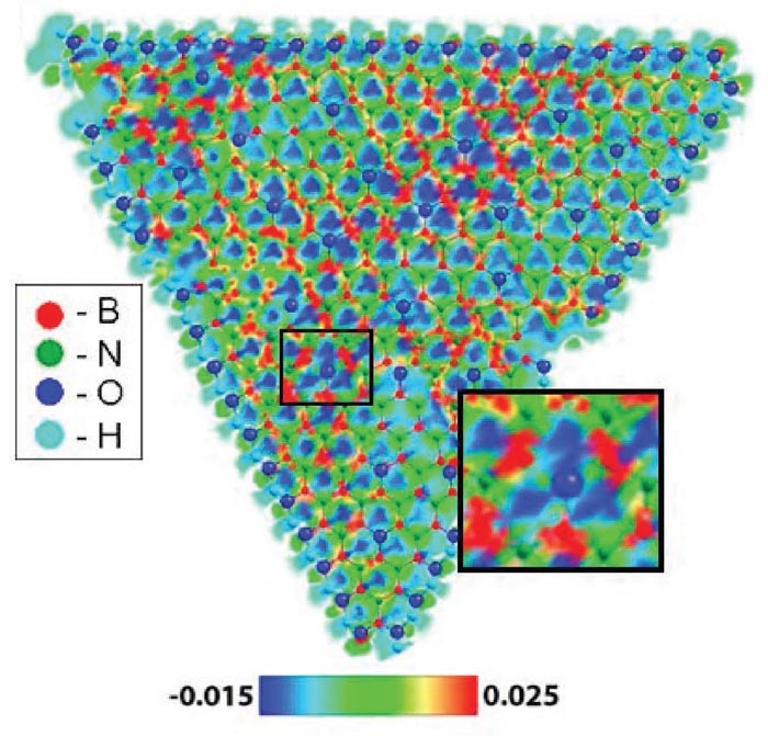

При помощи комплексного исследования полученного материала ученым удалось понять, как и почему меняется ширина запрещенной зоны в частично окисленном нитриде бора:
«Основной вклад в уменьшение ширины запрещенной зоны вносит наличие гидроксильных групп, расположенных на краях нового материала. Наличие такого слоя приводит к формированию дополнительных электронных уровней вблизи энергии Ферми, что и приводит к меньшей ширине запрещенной зоны, наблюдаемой экспериментально», – отметил Павел Сорокин.
