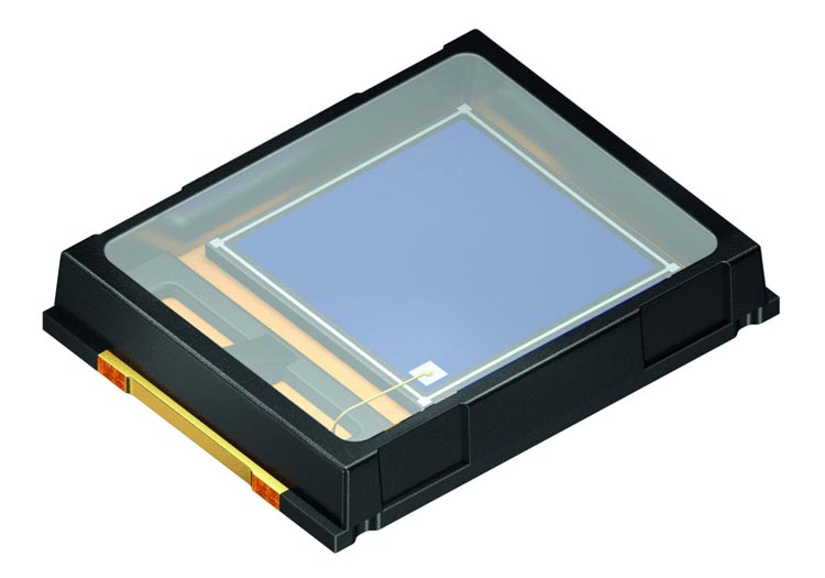

Osram Opto Semiconductors представила первые в мире фотодиоды в корпусах для поверхностного монтажа, рассчитанных на размещение кристаллов большой площади, отвечающие строгим требованиям автомобильной промышленности даже при рабочей температуре 125 °C. Новые фотодиоды SFH 2200 A01 и SFH 2200 FA A01, соответствующие нормам стандарта AEC-Q101-C, идеальны для использования в датчиках дождя. Важно также, что следуя общей стратегии миниатюризации подобных продуктов, Osram Opto Semiconductors сделала новые фотодиоды гораздо более компактными, чем ее предыдущие модели.
SFH 2200 A01 SFH 2200 FA A01
SFH 2200 A01. SFH 2200 FA A01.
Специалистам компании также удалось значительно повысить влагостойкость приборов (Moisture Sensitivity Level – MSL) – параметр, используемый для определения времени, за которое количество абсорбированной из воздуха влаги в компоненте станет достаточно высоким для повреждения корпуса в процессе пайки. Теперь, после вскрытия неповрежденной упаковки и первого контакта приборов с воздухом, у производителей есть больше времени для установки SFH 2200 A01 и SFH 2200 FA A01 на плату, при условии, что датчики будут храниться при температуре не более 30 °C и влажности, не превышающей 60%. Это соответствует уровню MSL2, гарантирующему клиентам возможность пайки компонента без повреждения корпуса в течение года после распаковки, и позволяющему чрезвычайно гибко организовывать процесс производства. Для сравнения, аналогичные продукты имеют уровень влагостойкости MSL4, гарантирующий время хранения до пайки без повреждения корпуса всего 72 часа. Предназначенные для поверхностного монтажа корпуса широкополосных диодов позволяют очень легко контролировать качество пайки после оплавления припоя.
Ключевыми особенностями SFH 2200 A01 и SFH 2200 FA A01 являются гибкость и удобство применения, обусловленные использованием миниатюрных корпусов с размерами 4.0 мм × 5.1 мм × 0.85 мм, что намного меньше, чем у предыдущих моделей BPW34S и BPW34FAS, имеющих габариты 4.0 мм × 6.5 мм × 1.15 мм.
Основным назначением новых фотодиодов являются датчики дождя, устанавливаемые за лобовыми стеклами автомобилей. При падении капли дождя на ветровое стекло, фотодиоды регистрируют изменение показателя преломления света, на основании которого системой управления рассчитываются режим и скорость работы стеклоочистителей.

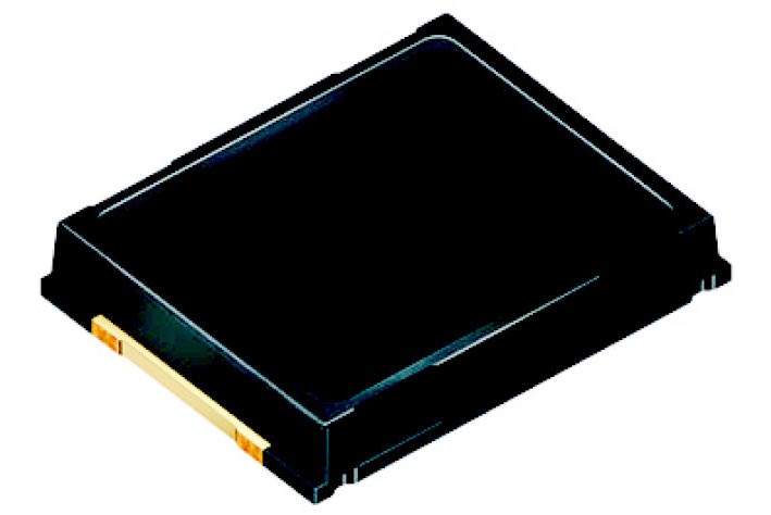

Кремниевые фотодиоды SFH 2200 A01 и SFH 2200 FA A01 практически идентичны. Единственное различие состоит в том, что SFH 2200 FA A01 имеет фильтр дневного света, а у SFH 2200 A01 такого фильтра нет.
