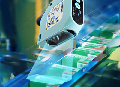

Siemens представляет новый датчик приближения Simatic PXO560 распознает объекты разного цвета. Датчик может использоваться там, где обычных датчиков цветного изображения уже не достаточно, например, в упаковках разного цвета. Сначала с помощью режима Teach-in из всего цветового спектра происходит обучение трем базовым цветам и их присвоение трем коммутационным выходам. Для каждого базового цвета имеется пять уровней допуска для того, чтобы даже при разных условиях использования выдавались правильные коммутационные сигналы. Особенностью является впервые реализованная функция „Farbscan“, которая распознает цветовые характеристики, например, в упаковках с беспорядочным цветом. В качестве дополнительных функций в датчик интегрированы тактовый вход и функция удлинения импульса.
Siemens Simatic PXO560
Технология светодиодов белого света обеспечивает расположения объекта в любом направлении. При этом мощная оптическая система распознает объекты в широком рабочем диапазоне от 12 до 32 миллиметров. Такой широкий рабочий диапазон и хорошо видимое пятно белого света обеспечивают простой монтаж и выравнивание. Новый датчик приближения особенно нечувствителен к световым помехам извне и к другим воздействиям: например, благодаря большой глубине резкости +/- 6 миллиметров, можно распознать даже очень сильно вибрирующие объекты.
