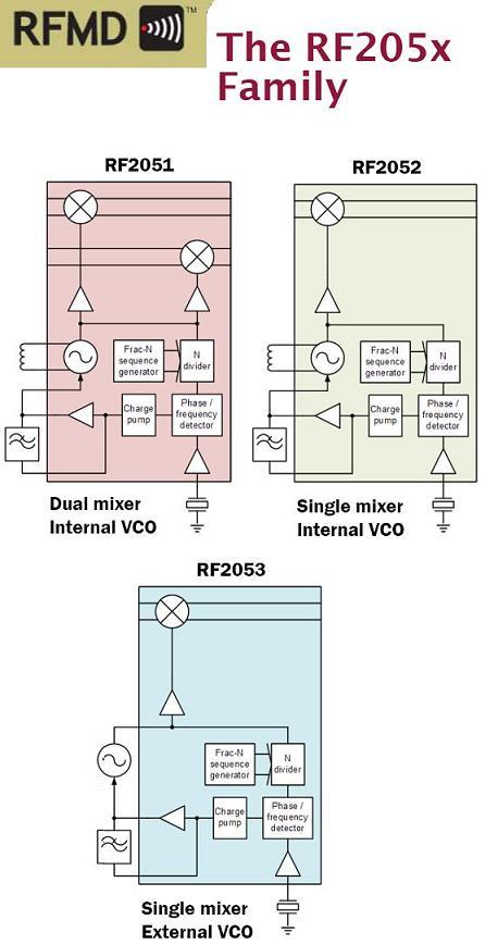

RF Microdevices объявила о начале выпуска микросхем, функционально объединяющих в себе смесители, гетеродины и цепи ФАПЧ. Серия микросхем RF205X включает в себя 3 квадратурных модулятора: RF2051, RF2052 и RF2053.
RF205X Schemes
Функциональные блок-схемы RF205X
Располагая рабочей полосой 100 МГц - 2,5 ГГц, микросхемы имеют степень интеграции, требующую из перечня внешних элементов только индуктивный элемент цепи генератора, фильтра и кварцевого опорного генератора. Главными особенностями микросхем являются:
  • Наличие синтезатора с возможностью задания нецелого (дробного) коэффициента частоты N.
  • Наличие двух смесителей (RF2051), открывающее более широкую перспективу применения микросхемы: репитеры, устройства переноса частоты и проч.
  • Наличие ГУНа (RF2051, RF2052) внутри. Для RF2053 предусмотрено использование внешнего ГУНа, однако RF2051 и RF2052 также могут быть запрограммированы для работы с внешним гетеродином.
  • Настройка смесителей, программированием микросхемы на необходимую разработчику линейность.
