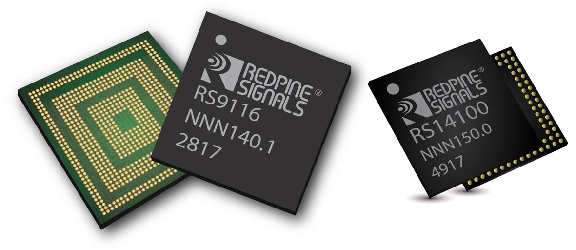

Redpine Signals - RS14100
RS14100 и RS9116 обеспечивают многопротокольную беспроводную связь в двух диапазонах (2.4/5 ГГц) по стандартам 802.11abgn Wi-Fi, Bluetooth 5 (включая режимы дальней связи и высокой пропускной способности, а также рекламные расширения) и 802.15.4, который может поддерживать спецификации Thread или ZigBee. RS14100 содержит процессор ARM Cortex-M4F, работающий на частоте 180 МГц, и до 4 Мбайт флеш-памяти приложений. В зависимости от требований их устройства, пользователи имеют возможность выбора систем на кристалле и модулей с различными вариантами конструктивного исполнения, включая самый миниатюрный в отрасли интегрированный модуль с размерами 4.6 мм × 7.8 мм. Во встраиваемые модули WiSeConnect, обеспечивающие самую высокую в отрасли пропускную способность 90 Мбит/с, интегрированы стеки протоколов и беспроводных профилей. Хост модули n-Link подключаются к процессорам, работающим под управлением операционных систем Linux, Android или Windows.
Redpine Signals - RS9116, RS14100
Реализованная в RS14100 и RS9116 патентуемая архитектура «big-little» дает возможность на каждом уровне, включая микроконтроллер, Wi-Fi, Bluetooth 5 и 802.15.4, выполнять оптимизированные переходы между высокопроизводительными и малопотребляющими режимами работы. Эта уникальная архитектура поддерживает самый экономичный в отрасли режим ожидания Wi-Fi с током потребления менее 50 мкА, работу процессора ARM Cortex-M4F с потребляемым током всего 15 мкА/МГц и интегрированный приемопередатчик Bluetooth 5, потребляющий меньше энергии, чем автономные устройства Bluetooth 5. Такое сочетание характеристик позволяет устройствам с автономным питанием, в частности, камерам видеонаблюдения, умным замкам, видеодомофонам, фитнес браслетам, промышленным датчикам и радиометкам работать без смены батарей в 3-4 раза дольше по сравнению с конкурирующими решениями.
R14100 основан на архитектуре защищенной зоны Secure Zone с процессором безопасности, отделенным от процессора приложений, корне доверия на основе физически неклонируемой функции (PUF), аппаратных криптоакселераторах Suite-B, безопасной загрузке, безопасном обновлении, безопасном исполнении программного кода, не выгружаемого в ОЗУ из ПЗУ, и защищенной периферии. Это гарантирует высокие уровни безопасности, необходимые для таких приложений, как мобильные терминалы продаж, умные замки, медицинские устройства и средства голосовой аутентификации. RS9116 поддерживает подмножество этих функций безопасности, необходимое для обеспечения беспроводной связи.
RS14100 содержит «постоянно активный» концентратор датчиков с аппаратными ускорителями для обнаружения речевых сигналов, векторной фильтрации, интерполяции и умножения матриц, а также накопитель регистрируемых данных и интерфейс емкостных сенсорных кнопок. Это открывает возможности создания новых приложений, таких, например, как голосовая активация устройств, питающихся от первичных батарей. Кроме того, RS14100 поддерживает большой набор цифровой и аналоговой периферии, включая CAN, Ethernet, карты eMMC/SD, операционный усилитель, АЦП, ЦАП и USB OTG.
