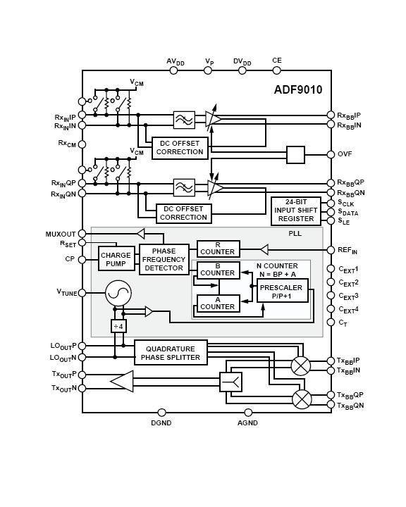

Компания Analog Devices Inc. выпустила трансивер ISM диапазона ADF9010 для работы в диапазоне частот 840…960 МГц. Прибор содержит модулятор с ФАПЧ, малошумящий ГУН и аналоговую приемную часть. Благодаря высокой степени интеграции, микросхема позволяет значительно сократить стоимость, габариты и время разработки конечного изделия.
В приемной части ADF9010 применен дифференциальный квадратурный входной усилитель с программируемым коэффициентом усиления 3…24 дБ с шагом 3 дБ и отключаемый ФНЧ с частотами среза 330 кГц, 880 кГц и 1,76 МГц.
Передающая часть содержит дифференциальный квадратурный модулятор, преобразующий входной сигнал в сигнал с несущей частотой в диапазоне 840…960 МГц. Управление режимами работы микросхемы осуществляется по SPI интерфейсу с максимальным быстродействием 20 МГц. Микросхема выпускается в 48 выводном корпусе LFCSP с размерами 7 × 7 мм.
