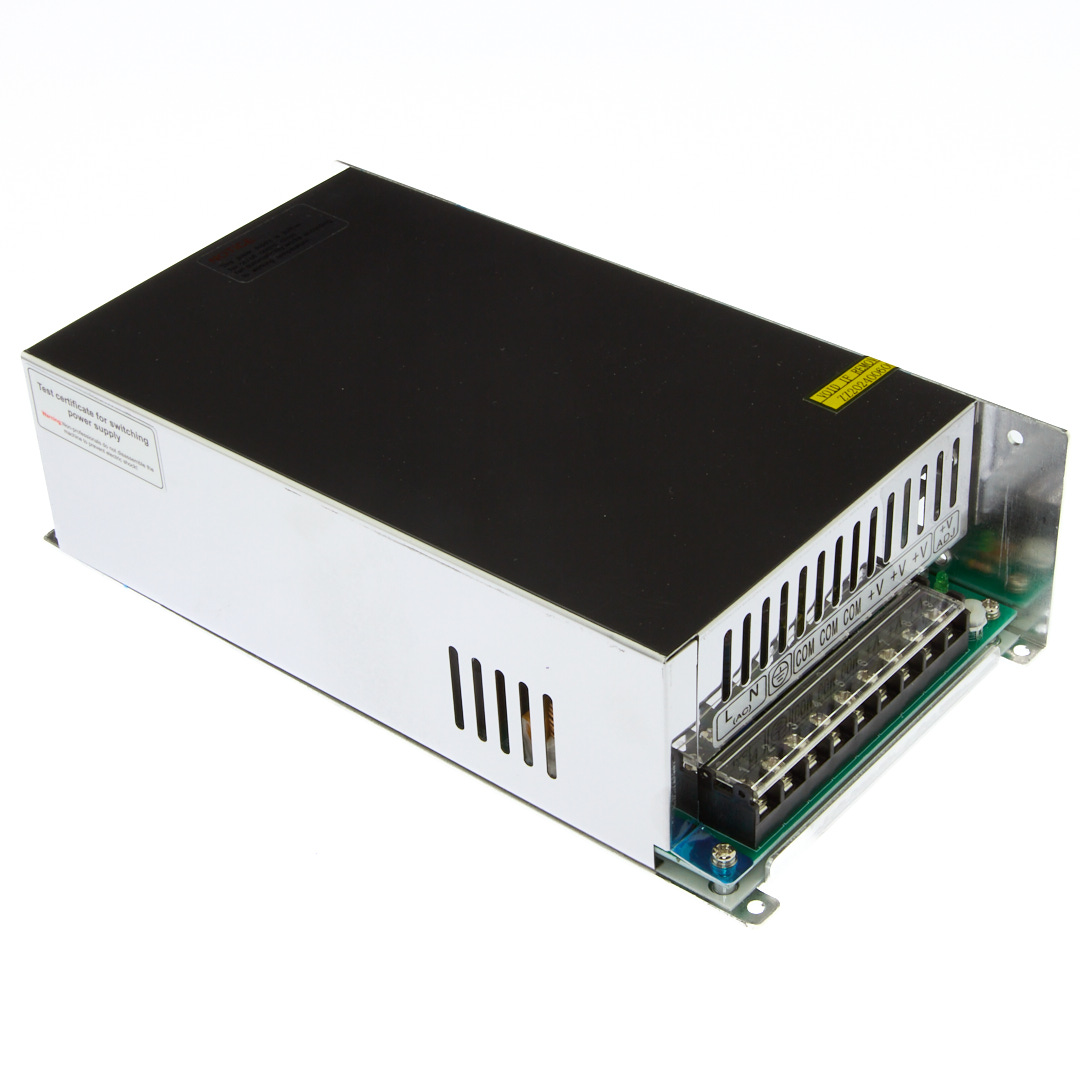

Компания Mean Well предлагает две новые серии источников питания с одним выходным напряжением 3,3…48 В без корректора коэффициента мощности: SE-450 (450 Вт) и SE-1500 (1500 Вт).
Источники питания производятся в металлическом кожухе со встроенными вентиляторами на шариковых подшипниках для принудительного охлаждения.
Блоки питания снабжены защитой от:
  • Превышения выходного напряжения;
  • Короткого замыкания и перегрузки на выходе;
  • Перегрева.
Особенность этих источников питания — привлекательное соотношение «цена/качество» среди источников питания средней мощности (450…1500 Вт). Сфера применения: различные электронные устройства, системы промышленной автоматики, динамические световые табло и др.
Характеристики:
  • Диапазон напряжения питания:
    • SE-450: 90…132/180…264 В АС (выбирается переключателем); 47…63 Гц, 254…370 В DC;
    • SE-1500: 180…264 В АС 47…63 Гц, 254…370 В DC;
  • Активное ограничение пускового тока;
  • Высокий КПД: до 89%;
  • Электрическая прочность изоляции вход-выход 3000 В АC;
  • 100% тестирование при полной нагрузке;
  • Рабочий диапазон температур:
    • — -10…+60 °С SE-450;
    • — -20…+60 °С SE-1500;
    • хранение: -40…+85 °С;
  • Среднее время наработки на отказ (MIL-HDBK-217F (25 °С)):
    — 200 тысяч часов SE-450; — 134,5 тысяч часов SE-1500.
Блоки питания серии SE-1000 имеет следующие стандартные функции:
  • Дистанционное управление включением/выключением (SE-1500);
  • Компенсация падения напряжения на выходных проводах (SE-1500);
  • Выход сигнала DC OK (SE-1500);
  • Индикатор включения (светодиод);
  • Подстройка выходного напряжения;
  • Встроенный вентилятор на шариковом подшипнике;
  • Соответствуют стандарту UL60950-1.
Основные технические характеристики блоков питания серии SE-1000:
Серия Ряд выходных напряжений, B (подставляется вместо «хx») Габариты, мм
3,3 5 12 15 24 27 36 48
SE-450-xx Выходные токи, А 225 × 124 × 50
0…75 0…75 0…37,5 0…30 0…18,8 0…12,5 0…9,4
Диапазон регулировки выходного напряжения, B
2,97…3,63 4,5…5,5 10,8…13,5 13,5…16,5 21,6…28,5 32,4…39,6 43,2…52,8
SE-1500-xx Выходные токи, А 278 × 177,8 × 63,5
0…300 0…125 0…100 0…62,5 0…55,6 0…31,3
3,3…5,5 10,8…13,5 13,5…16,5 21,6…26,4 25…30 43,2…56
