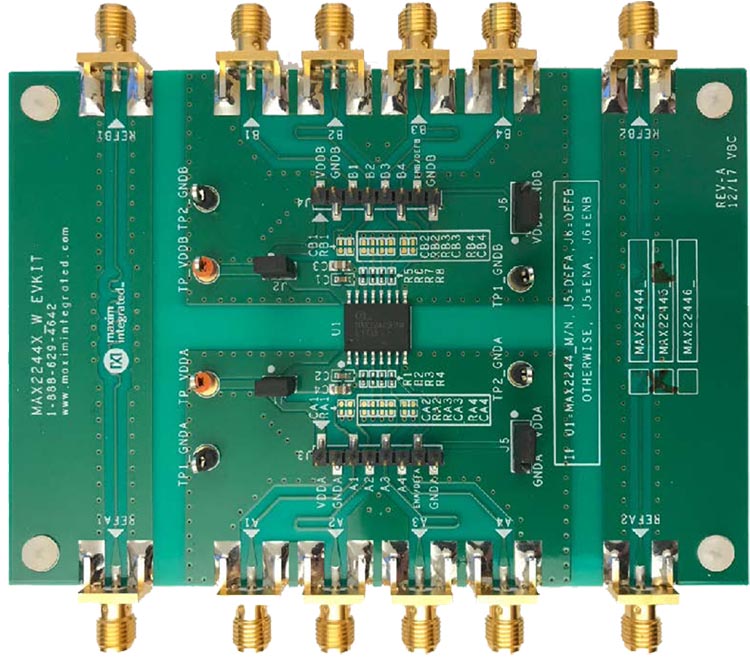

Оценочный набор MAX22445FWEVKIT# можно приобрести за $32.
Оценочный набор MAX2244XWEVKIT# для микросхем MAX22444/ MAX22445/MAX22446
MAX22444/ MAX22445/MAX22446.
