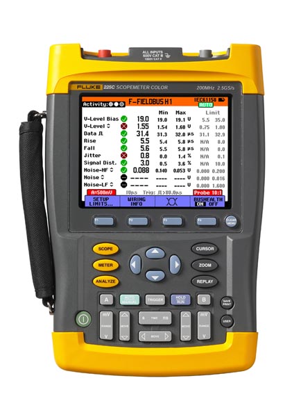

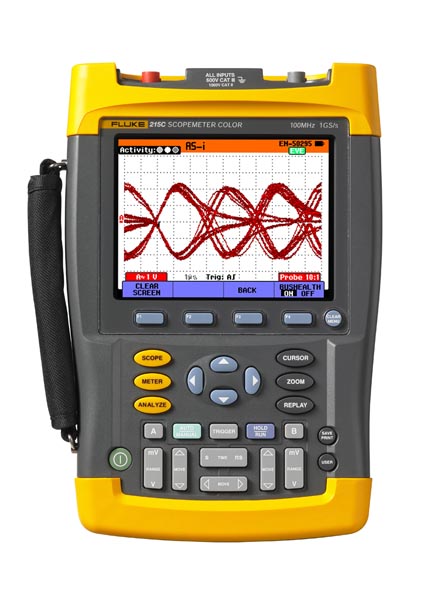

В приборы серии 225C и 215C фирмы Fluke включены все без исключения функции осциллографов-мультиметров с цветным дисплеем серии 199C и 196C, и добавлены мощные возможности тестирования состояния большинства типов промышленных шин передачи данных. В режиме тестирования состояния промышленных шин передачи данных новые осциллографы-мультиметры проводят автоматический анализ электрических сигналов, проходящих через шины и сравнивают их параметры со стандартными значениями, указанными в отраслевых стандартах для определенного типа шины. Кроме того, для визуальной проверки качества сигнала в целом, пользователь имеет возможность выбора режима отображения "Eyepattern" (Глазковая диаграмма).
На основании действующих отраслевых стандартов или требований, установленных пользователем, параметры сигнала автоматически классифицируются как "В пределах нормы", "На границе нормы", "За пределами нормы". Все измеренные параметры представляются вместе с мгновенными значениями и статистическими минимальными и максимальными величинами, полученными на протяжении интервала времени. Также, с целью упрощения для пользователя задачи получения данных о работе системы, на дисплей выводятся используемые эталонные значения. Тестируемые параметры включают в себя амплитуды сигнала, напряжение смещения, время нарастания и спада импульсов, уровни шума внутри и вне полосы пропускания, в зависимости от определенного отраслевого стандарта.
