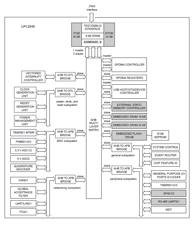

NXP выпустила микроконтроллер LPC2939 с ядром ARM968E-S и 768 кБ Flash
NXP LPC2939
LPC2939 – микроконтроллер с ядром ARM968E-S работает на частоте 125 МГц и имеет два интегрированных блока TCM, которые помогают увеличить скорость работы в режиме реального времени, а также интерфейсы USB 2.0 Host/OTG/Device, CAN, LIN, UART, RS-485 и интерфейс квадратурного энкодера. Память микроконтроллера: 56 кБ ОЗУ (SRAM), 768 кБ Flash.
В LPC2939 имеется интерфейс для подключения внешней памяти, три 10-разрядных АЦП и 4-канальный ШИМ. Для оптимизации энергопотребления в LPC2939 разработана гибкая система тактирования (Clock Generation Unit).
Отличительные особенности:
  • ядро микроконтроллера: ARM968E-S;
  • тактовая частота: 125 МГц;
  • тактовая частота системной шины AHB: 125 МГц;
  • память микроконтроллера:
    • 32 кБ TCM инструкций,
    • 32 кБ TCM данных,
    • ОЗУ (SRAM) 32 кБ + 16 кБ,
    • 8 кБ ETB SRAM,
    • 768 кБ Flash,
    • 16 кБ EEPROM;
  • контроллер внешней ОЗУ;
  • последовательные интерфейсы:
    • USB 2.0 Full Speed Host/OTG/Device,
    • 2-канальный контроллер CAN,
    • 2 контроллера LIN,
    • 2 UART с 16-байт буферами FIFO Tx и Rx с поддержкой режима модема и RS-485;
  • 3 Q-SPI с поддержкой режима полного дуплекса;
  • 2xI2C;
  • 10-разрядный АЦП с диапазоном измерения до 5 В;
  • 2х10-разрядных АЦП с диапазоном измерения до 3.3 В;
  • 4х6-канальных ШИМ;
  • интерфейс квадратурного энкодера;
  • до 152 выводов общего назначения (GPIO);
  • контроллер вектора прерываний с 16 уровнями приоритета;
  • программируемый модуль тактирования;
  • конфигурируемая система управления питанием;
  • напряжение питания::
    • питание ядра микроконтроллера: 1.8 В,
    • питание линий ввода/вывода: 2.7 В...3.6 В;
  • температурный диапазон: -40 °C...+85 °C;
  • тип корпуса: LQFP-208.
Функциональная схема LPC2939
Кликните для увеличения
Области применения: медицинские приборы, системы промышленной автоматизации, POS-терминалы.
