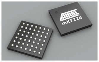

Atmel mXT224
Компания Atmel представила семейство maXTouch контроллеров емкостных сенсорных экранов, которые способны обнаруживать неограниченное количество одновременных прикосновений с частотой 250 Гц. Новая технологическая платформа maXTouch предназначена для разработки сенсорных экранов с диагональю до 10 дюймов с возможностями управления масштабом и вращением изображения, ввода рукописного текста и распознавания формы. Кроме того, новое решение для построения сенсорных экранов выполнено с использованием запатентованной Atmel технологии переноса заряда, которая улучшает возможности традиционных решений основанных на контроле взаимной емкости и собственной емкости до рекордно-высокого уровня.
mXT224
При разработке контроллеров maXTouch учитывалось, что помимо отличных возможностей контроля емкостного сенсорного экрана, они также должны обладать наименьшим в промышленности электропотреблением и широкими возможностями по конфигурации для удовлетворения всевозможных требований к современным пользовательским интерфейсам. Первым представителем семейства стал контроллер mXT224. Он поддерживает сканирование до 224 узлов и точно формирует информацию о позиции неограниченного количества одновременных прикосновений с периодичностью 4/1000 секунды (4 мс). Благодаря большому числу контролируемых узлов и высокому быстродействию, mXT224 позволит создавать сенсорные экраны с улучшенными функциональными возможностями, в т.ч. подавление случайных прикосновений, распознавание жестикуляций растягивания и вращения изображения, ввод рукописного текста и распознавание форм, в т.ч. прикосновения лица к экрану телефона или нетбука с диагональю до 10 дюймов.
За счет интеграции в одном кристалле всей схемы, необходимой для работы с сенсорным экраном емкостного типа, контроллеры maXTouch позволят создавать полностью интегрированное однокристальное решение без каких-либо дополнительных внешних компонентов, минимизируя за счет этого себестоимость решения и размеры печатной платы. С помощью нескольких контроллеров mXT224 можно добиться снижения интервала между обнаруживаемыми прикосновениями на экранах повышенных типоразмеров. В настоящее время несколько ведущих OEM-производителей телефонов, нетбуков и другой потребительской электроники ведут разработку сенсорных экранов на основе прогрессивного контроллера mXT224.

Контроллер mXT224 стал первым представителем семейства maXTouch. Он позволяет создать решение сенсорного экрана без каких-либо дополнительных внешних компонентов и, таким образом, позволит минимизировать себестоимость и размеры печатной платы. Контроллер доступен в настоящее время в корпусе BGA с размерами 5 мм × 5 мм.
