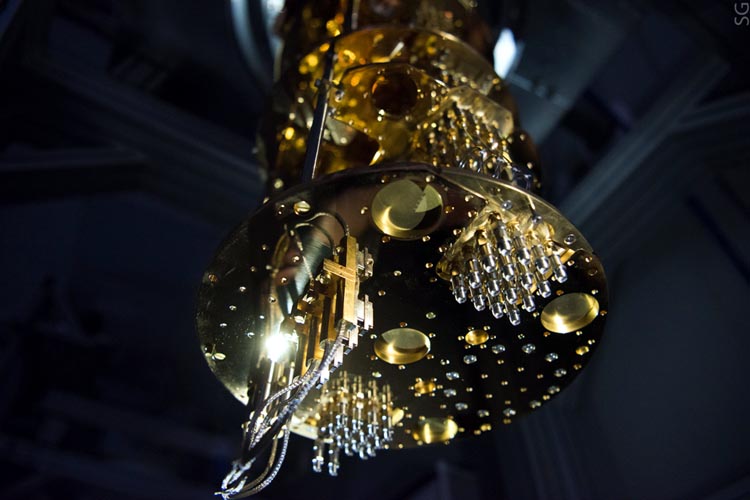

В НИТУ «МИСиС» заработал первый в России прототип квантового компьютера. Устройство на двух кубитах выполнило заданный алгоритм, превысив ранее известный предел точности на 3%. В качестве основы для кубитов были взяты сверхпроводящие материалы.
Первый в России прототип квантового компьютера заработал в НИТУ «МИСиС»
Работы по созданию квантового компьютера в рамках проекта Фонда перспективных исследований ведутся в НИТУ «МИСиС» с 2016 года под руководством Валерия Рязанова, главного научного сотрудника Лаборатории сверхпроводящих метаматериалов университета. Конструкция предполагает использование в качестве основы для кубитов сверхпроводящих материалов.

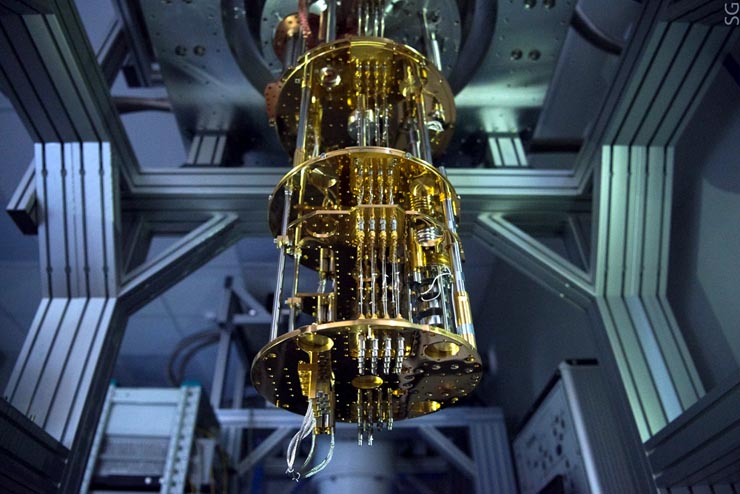

Чип для квантового компьютера изготавливали в МГТУ им. Баумана, а его проектированием и запуском устройства занимались уже в НИТУ «МИСиС», где в лаборатории «Сверхпроводящие метаматериалы» выстроен уникальный комплекс оборудования с криостатами, обеспечивающими работу при сверхнизких температурах до –273.14 градусов Цельсия, что близко к абсолютному нулю.
