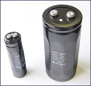

Компания Sic-Safco представляет серию FELSIC CAPAX. Конденсаторы FELSIC CAPAX работают в диапазоне температур от –55°C до 85°С и предназначены для применения в импульсных источниках питания (рентгеновское и сварочное оборудование, лазерные и радарные установки, и т.д.).
Высокоемкостные электролитические конденсаторы от компании Sic-Safco.
Технические характеристики:
  • Номинальное напряжение: от 10 В до 500 В;
  • Номинальная емкость: от 100 мкФ до 2.2 Ф;
  • Срок службы: 15000 часов при 85°С (400000 часов при 40°С);
  • Крепление контактов: винты М5 или М6;
  • Крепление корпуса: винт M8 или M12, либо специальная клипса, в зависимости от типа корпуса;
Возможно изготовление конденсаторных сборок под заказ.
