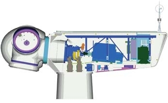

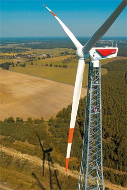

Немецкая фирма Fuhrlaender создала самую большую в мире ветровую турбину. Высокая эффективность этой 2.5 МВт турбины с изменяемой скоростью вращения обусловлена возможностью выбора ветроколеса различных диаметров: 80, 90 или 100 м. Широкая номенклатура башен – трубчатых высотой 65, 85 и 100 м и ажурных высотой до 160 м дает возможность оптимизировать характеристики турбины, сообразуясь с интенсивностью ветров в той или иной части земного шара. Большая высота мачты позволяет устанавливать турбину даже в лесистой местности.
Благодаря новаторским техническим решениям, таким как большой роликовый подшипник, специальная муфта и компактная трансмиссия, увеличились срок службы и безопасность турбины. Для генератора разработано принципиально новое закрытое операционное помещение. Заложенные в конструкцию функции подъемника, делают ненужным использование дорогих автокранов при замене основных узлов турбины.
Характеристики турбины
Мощность, МВт
2.5
Диаметр ветроколеса, м
Ø 80 / 90 / 100
Высота башен, м
Конструкция башни
Трубчатая
Ажурная
при диаметре ветроколеса 80 м
65 / 85
при диаметре ветроколеса 90 м
85 / 100
117 / 141 / 160
при диаметре ветроколеса 100 м
85 / 100
117 / 141 / 160
