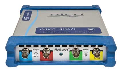

Осциллографы АКИП-4114 обладают уникальными техническими возможностями: длина внутренней памяти сбора информации составляет 1 Гвыб (в стандартной комплектации) при частоте дискретизации 5 ГГц.
АКИП-4114
Ключевые особенности:
  • Полоса пропускания 350 МГц
  • 4 входных канала
  • Максимальная частота дискретизации 5 ГГц
  • Длина памяти 1 миллиард точек
  • Захват импульсов с разрешением от 200 пс в реальном времени (однократный запуск).
USB-осциллограф АКИП-4114 является многофункциональным средством измерений, которое включает в себя: цифровой осциллограф, анализатор спектра и генератор сигналов произвольной формы. Модель представлена в двух вариантах исполнения: АКИП-4114, АКИП-4114/1. Отличаются они лишь длиной памяти, у USB-осциллографа АКИП-4114 - 1 Гвыб, а у АКИП-4114/1 – 32 Мвыб (в одноканальном режиме). Вертикальное разрешение АЦП составляет 8 бит (12 бит в режиме увеличения разрешения ERES).
Новинки оснащены встроенным генератором сигналов на основе 12-битного ЦАП с максимальной частотой дискретизации 200 МГц, который позволяет генерировать как различные стандартные сигналы из библиотеки (синус, полу-синус, меандр, треугольник, пила, sin(x)/x, гауссов сигнал, «белый» шум, сигнал постоянного напряжения), а также сигналы произвольной формы (СПФ), сформированные пользователем. Для режима «Генератор» у осциллографов есть буфер объемом 16384 точек для формирования выходного сигнала. Диапазон выходных частот до 20 МГц.
Режим «Анализатор спектра» реализован на основе БПФ и обеспечивает частотный анализ в диапазоне частот до 350 МГц, позволяет выполнять спектральное разложение на длине 1 млн. точек.
Осциллографические пробники в комплект поставки не входят. В зависимости от условий измерений выбираются пользователем из широкого модельного ряда.
USB-осциллограф АКИП-4114 стал прорывом в сегменте средств измерений под управлением ПК. Его уникальные измерительные ресурсы находят применение для широко перечня практических приложений.
