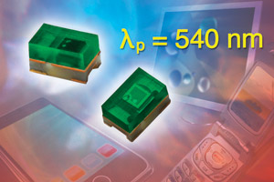

Vishay, усовершенствовав технологию фильтрации света в сенсоре наружного освещения TEMD6200FX01, добилась спектральных характеристик чувствительности весьма близких к человеческому глазу, и минимизировала чувствительность вне видимого диапазона.
TEMD6200FX01
TEMD6200FX01 выпускается в корпусе для поверхностного монтажа стандартного габарита 0805 высотой 0.85 мм. В миниатюрном пластиковом корпусе находится быстродействующий высокочувствительный PIN фотодиод. Сенсор легко встроить в клавиатуру или ЖК дисплей. Оптимизируя интенсивность подсветки, он повышает комфорт оператора и снижает расход энергии. Помимо этого, TEMD6200FX01 удовлетворяет стандарту AEC-Q100 и может использоваться в автомобильной промышленности в системах автоматического управления внешним освещением.
В качестве датчика освещения TEMD6200FX01 может быть экологически чистой альтернативой фоторезисторам на основе кадмия, запрещенным в соответствии с законодательством RoHS.
Особенности
  • Площадь светочувствительной области 0.3 мм2
  • Ширина диаграммы направленности по уровню 0.5 – ±60°
  • Высокая светочувствительность
  • Корпус размером 2 × 1.25 × 0.85 мм
