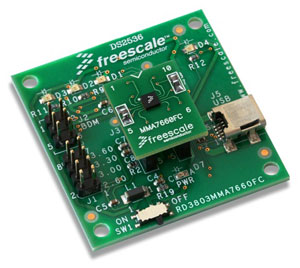

В качестве отладочного комплекта компания Freescale рекомендует стартовый набор RD3803MMA7660, представленный на рисунке 2.
Отладочный комплект RD3803MMA7660
Рисунок 2. Отладочный комплект RD3803MMA7660
В отладочный комплект входят две платы – KIT3803MMA7660FC и интерфейсная плата, которая позволяет подключиться по USB-интерфейсу к компьютеру, а также СD с необходимым программным обеспечением. Есть возможность заказать отдельно KIT3803MMA7660FC, который можно установить в стандартный DIP-разъем.
