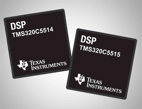

Компания Texas Instruments добавила к платформе 16-разрядных цифровых сигнальных процессоров (ЦСП) C5000 с самым низким энергопотреблением в отрасли два устройства: TMS320C5514 и TMS320C5515. Кроме того, с целью помочь заказчикам увеличить скорость разработки, компания TI объявила о выпуске двух оценочных модулей: полнофункционального оценочного модуля TMDXEVM5515 и недорогого модуля TMDX5515EZDSP.
TMS320C5514, TMS320C5515
Процессоры TMS320C55x с низким энергопотреблением обеспечивают 20-процентный рост производительности, до 120 МГц и упрощают разработки системного уровня за счет более высокой интеграции. Это позволит заказчикам поддерживать исключительно низкий уровень энергопотребления, и в то же время использовать дополнительные алгоритмы кодирования и декодирования в приложениях голосовой связи, в аудиотехнических и мобильных коммуникационных приложениях, а также расширить диагностические функции реального времени в конечном медицинском оборудовании. Устройства также оснащены такими функциями управления электропитанием, как встроенные регуляторы с малым падением напряжения (LDO), а также функцией динамического масштабирования напряжения и частоты, позволяющей заказчикам максимизировать эффективно управлять временем автономной работы портативных устройств. Дополнительная информация доступна на сайте www.ti.com/c5515-prprod.
