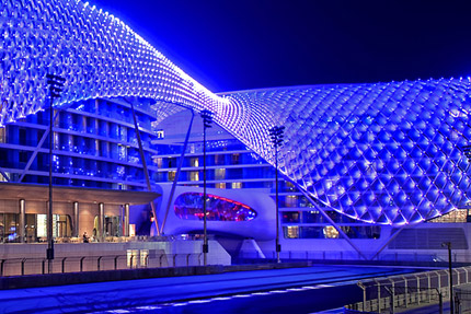

Завершение строительства новейшего архитектурного чуда Ближнего Востока, отеля YAS в Абу-Даби, было приурочено к началу гонок Формулы-1 на новой трассе, проложенной вокруг этого отеля. На сегодняшний день это крупнейший в мире светодиодный проект, управляемый по протоколу RDM (Remote Device Management), поставляемому фирмой e:cue lighting control.

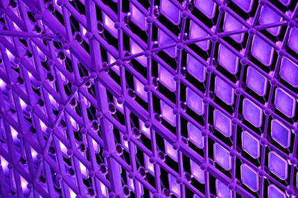

Этот пятизвездочный комплекс на 500 номеров, общей площадью 85 тыс. кв. м, привлекает внимание конструкцией криволинейной сетчатой светящейся оболочки, состоящей почти из 5 тыс. RGBW светодиодных модулей. Каждый модуль управляется системой e:cue’s CONTROL SERVER с протоколом обмена RDM. Система из 32 элементов BUTLER XT обеспечивает двухсторонний обмен информацией с модулями светодиодов на сетчатой оболочке отеля. Сервер e:cue’s CONTROL SERVER осуществляет мониторинг состояния светодиодов. Для защиты светодиодов от перегрева система выполняет автоматическое регулирование интенсивности их свечения и передает отчеты о состоянии элементов в центр управления строением.
