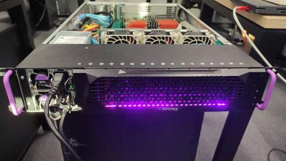

Первой моделью стал стоечный сервер с четырьмя восьмиядерными процессорами «Эльбрус-8СВ» с тактовой частотой 1500 МГц. Новый сервер SIT SRE 2408 подходит для работы с высоконагруженными системами, хранения и обработки больших объёмов данных. Благодаря поддержке режима защищённых вычислений в решении обеспечен высокий уровень информационной безопасности программных систем. Оборудование поддерживает сертифицированное отечественное программное обеспечение, которое может быть предустановлено под конкретный запрос.
В четырехпроцессорную систему с 32 ядрами может быть установлено до 1 ТБ ОЗУ DDR4, максимальная производительность сервера составляет 1152 GFLOPS двойной точности. В решении предусмотрено до 16 накопителей HDD/SSD интерфейса SATA 3.0/SAS с возможностью объединения в RAID-массив. Серверы обладают высокой отказоустойчивостью благодаря поддержке горячей замены жестких дисков и блоков питания, а также вентиляторам с интеллектуальной системой охлаждения.
