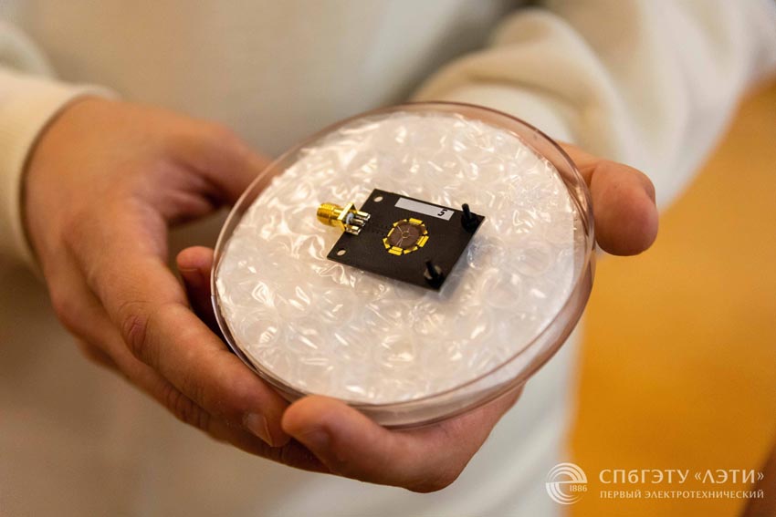

Прототип устройства, созданный учеными ЛЭТИ, с помощью поверхностных акустических волн измеряет ускорение, которое действует на объекты.

В основе механизма работы датчика лежит так называемый встречно-штыревой преобразователь (ВШП). Это устройство, расположенное на пьезоэлектрическом материале, способно преобразовывать электромагнитные волны в поверхностные акустические, благодаря которым с высокой точностью можно фиксировать действующие ускорение на объект. При этом ВШП обладает гораздо более надежной конструкцией по сравнению с другими типами акселерометров, использующих подвижные пружинные механизмы. Именно за счет этого он способен выдерживать сильнейшие перегрузки.
Разработке устройства предшествовала работа по математическому и компьютерному моделированию процессов, возникающих в устройстве с учетом параметров материала и условий, в которых будет работать микроакселерометр. На основе полученных результатов ученые ЛЭТИ создали несколько прототипов микроакселерометров, они были выполнены на подложке из ниабата лития толщиной 350 микрометров и диаметром не более 6 тыс. микрометров (6 мм).
«Испытания прототипа показали, что он может работать при ускорениях, которые в 65 тысяч раз превосходят ускорение свободного падения. Это означает, что его можно использовать в любой технике, работающей при очень сильных перегрузках. Однако пока мы не добились высокой точности измерений при использовании нашего устройства при сверхнизких ускорениях, и в будущем будем работать в этом направлении».
