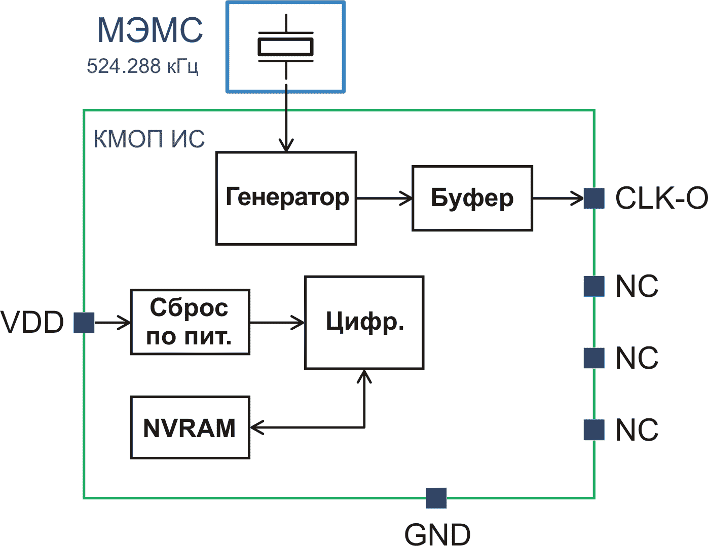

Блок-схема генератора SiT1881
Блок-схема генератора SiT1881.
