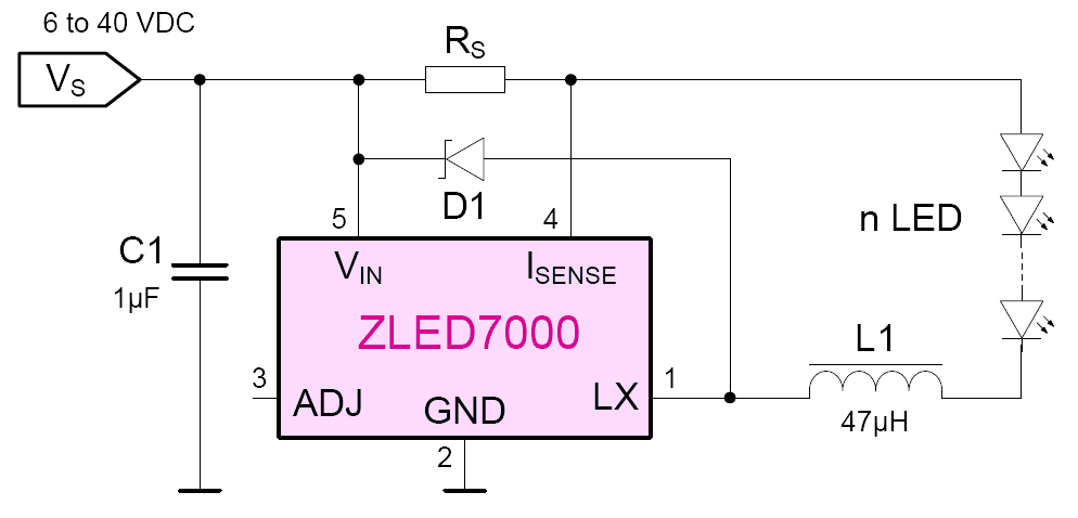

Предложенное ZMDI портфолио драйверов светодиодов рассчитано на все виды источников света, как для внутренних, так и для внешних применений. Понижающий преобразователь микросхем ZLED7000 и ZLED7010 позволяет управлять одним или группой светодиодов при входном напряжении от 6 до 40 В. ZLED7001 работает от входного постоянного напряжения 8…450 В или от переменного 110/220 В, что делает микросхему идеальным решением для создания источников света с питанием от сети. Все три микросхемы, в которых интегрировано большое количество функций, нуждаются в минимальном числе внешних компонентов.

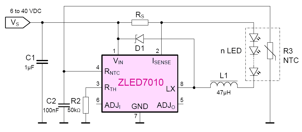

Микросхемы ZLED7000 и ZLED7010 содержат встроенный ключевой транзистор, и для построения полноценного драйвера требуют всего лишь по четыре внешних элемента. Обе микросхемы поддерживают глубокую регулировку яркости. Кроме того, ZLED7010 содержит схему температурной компенсации для увеличения ресурса светодиодов. Информация с датчика температуры может каскадно подаваться на несколько драйверов ZLED7010, с максимальным числом 13. Максимальный выходной ток обеих микросхем равен 750 мА, а точность управления током лучше 2 мА. Это означает, что светодиоды светятся равномерно и без мерцаний.
Схема включения LED7000
Схема включения ZLED7010

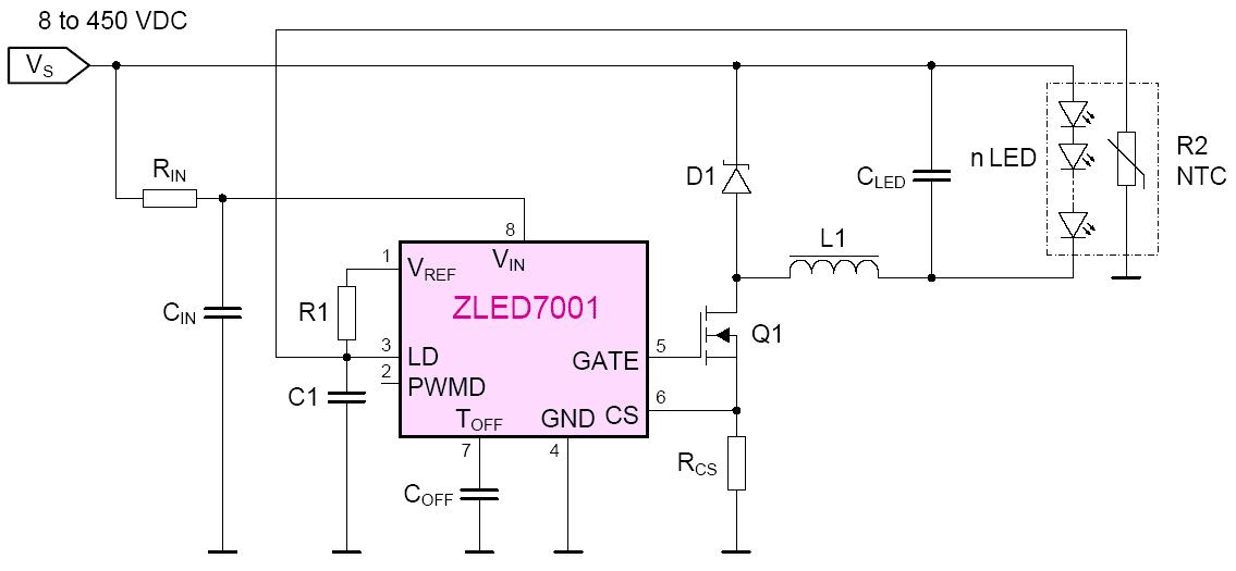

Для применений, где питание осуществляется от сети, идеально подходит универсальный драйвер светодиодов ZLED7001, способный с высоким КПД обеспечить питанием сверхяркие светодиоды при входном напряжении в диапазоне от 8 до 450 В постоянного тока, включая выпрямленное переменное напряжение 110 или 220 В. Возможность прямого включения в сеть переменного тока значительно сокращает размеры и стоимость светодиодных ламп, и позволяет создать светодиодные лампы для прямой замены ламп накаливания и флуоресцентных ламп. ZLED7001 позволяет осуществлять глубокую регулировку яркости свечения светодиодов с помощью либо ШИМ, либо линейного управляющего входа. Вход термокомпенсации может использоваться для увеличения срока службы светодиодов.
Схема включения ZLED7001
