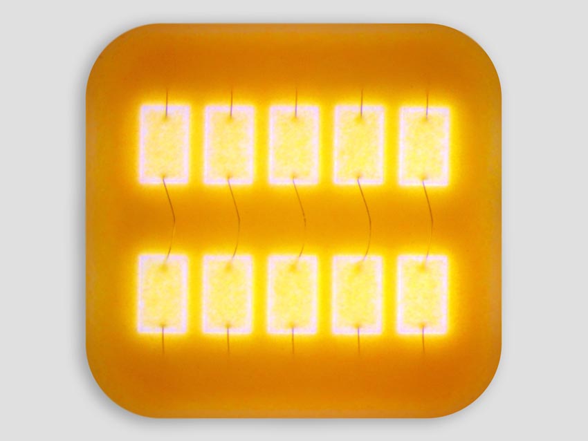

GS Group первым в России начал производить 10-кристальные светодиоды типоразмера 5050
Холдинг GS Group объявляет о старте производства новой модели светодиодов под брендом GS LED, выполненной на основе 10 кристаллов. Светодиоды отличает улучшенная энергоэффективность и повышенная светоотдача — до 215 лм/Вт.
Модель с 10 кристаллами по сравнению со стандартными 8-чиповыми светодиодами GS LED типоразмера 5050 обеспечивает снижение напряжения на 0,15 В на токе биновки 640 мА, благодаря чему снижается общая потребляемая электрическая мощность. Новое исполнение отличается увеличенной энергоэффективностью — это особенно заметно в теплых диапазонах цветовых температур (увеличение световой отдачи до 182 лм/Вт и светового потока более чем до 700 лм при цветовой температуре 4000 К). Улучшенная модель светодиодов доступна в различных вариациях цветовых температур — от 2700 К до 6500 К и индексах цветопередачи CRI 70+, CRI 80+.
Благодаря такому же посадочному месту, что и у стандартных светодиодов GS LED типоразмера 5050, новая модификация взаимозаменяема с ними, и ее легко можно применять в широкой линейке светильников.
«Данное решение мы разрабатывали для уличных светильников, промышленного и уличного освещения, где крайне важно соблюдать нормируемые условия освещенности», — прокомментировал руководитель отдела продаж GS LED Кирилл Четверин.
Светодиоды соответствуют стандартам уличного освещения как по энергоэффективности, так и по качеству света.
Светодиоды GS LED разрабатываются и производятся холдингом GS Group на базе высокотехнологичных предприятий инновационного кластера «Технополис GS» в городе Гусеве Калининградской области. Здесь выполняются все технологические операции, необходимые для признания светодиода российским: производство корпуса и корпусирование светодиода, проведение контрольных испытаний. Используя компоненты GS LED, производители могут выпускать светильники, соответствующие требованиям законодательства в части происхождения российской продукции. Мощности GS Group позволяют выпускать до 145 млн единиц продукции — это крупнейшее производство светодиодов в РФ.
