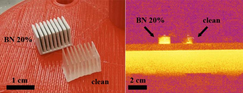

Деталь из чистого фотополимера (clean) и фотополимера с добавлением 20 об. % нитрида бора (BN).
Слева — обычная фотография, справа — фотография, сделанная с использованием тепловизора.
Наполнение фотополимера приводит к эффективному рассеиванию тепла, что в результате уменьшает
перегрев микросхем.
