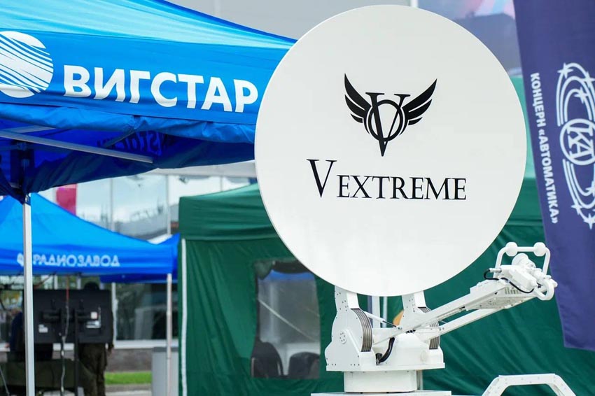

Холдинг «Росэлектроника» Госкорпорации Ростех впервые показал новую автомобильную станцию спутниковой связи, разработанную для МЧС России. В аппаратуре реализована функция автоматического наведения антенны на спутник, а конструкция, вес и габариты позволяют оперативно развернуть оборудование во время стоянки. Станция выдерживает жесткий шторм со скоростью ветра до 30 м/с.
«Росэлектроника» впервые показала автомобильную станцию спутниковой связи для МЧС России
Оборудование предназначено для организации широкополосной связи в полевых условиях при температуре от -45 до +55 °С и способно работать в Ku-, Ka- и Q/Ka - диапазонах частот благодаря применению сменных облучателей. Максимальная скорость передачи данных по спутниковому каналу зависит от режима работы станции и достигает 54 Мбит/с.
Автомобильная станция спутниковой связи разработана НПЦ «Вигстар» (входит в «Росэлектронику») в соответствии с поручением главы МЧС России менее, чем за 1 год. На сегодняшний день аппаратура проходит типовые испытания в составе мобильных узлов связи для работы в условиях чрезвычайных ситуаций (МУС ЧС), которые выпускаются входящим в «Росэлектронику» Рязанским радиозаводом и поставляются МЧС России. После завершения испытаний планируется включить автомобильные станции спутниковой связи в состав МУС ЧС.
