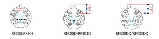

Компания Teledyne представила серии миниатюрных двухполюсных переключателей RF300D/RF303D и RF300DD/RF303DD. Реле представлены в корпусе ТО-5 и имеют встроенный диод для подавления самоиндукции катушки (D) и защиты от неправильного подключения катушки (DD). Диоды встроены в реле для уменьшения числа внешних компонентов и экономии места на печатной плате.

Схематическая диаграмма:
