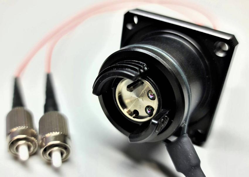

Разработку кабельных сборок ведет входящий в «Росэлектронику» Центральный научно-исследовательский технологический институт «Техномаш». Изделия выдерживают многократные механические удары с ускорением до 20g, способны работать при температурах от –60 до 75 °С, стопроцентной влажности и воздуха, а также при погружении в воду до 7 метров.
Одной из ключевых особенностей кабелей являются не имеющие российских аналогов керамические наконечники оптических соединителей, которые с помощью системы линз обеспечивают позиционирование оптических волокон. Эта технология позволяет добиться высококачественного сигнала даже при сильном загрязнении мест стыковки соединителей. Это позволяет использовать сборки «Техномаша» в полевых условиях при развертывании объектов инфраструктуры нефтегазовой, горнодобывающей, оборонной промышленностей.
«На сегодняшний день российские комплексы связи гражданского и специального назначения используют в своем составе преимущественно кабели на основе меди, что делает их уязвимыми электромагнитным воздействиям и требует дополнительных мер защиты от окружающей среды при эксплуатации в полевых условиях. Применение новых оптических кабельных сборок, разработанных нашими инженерами, гарантирует устойчивую связь даже в экстремальных условиях эксплуатации», – заявил генеральный директор ЦНИТИ «Техномаш» Артем Дудкин.
