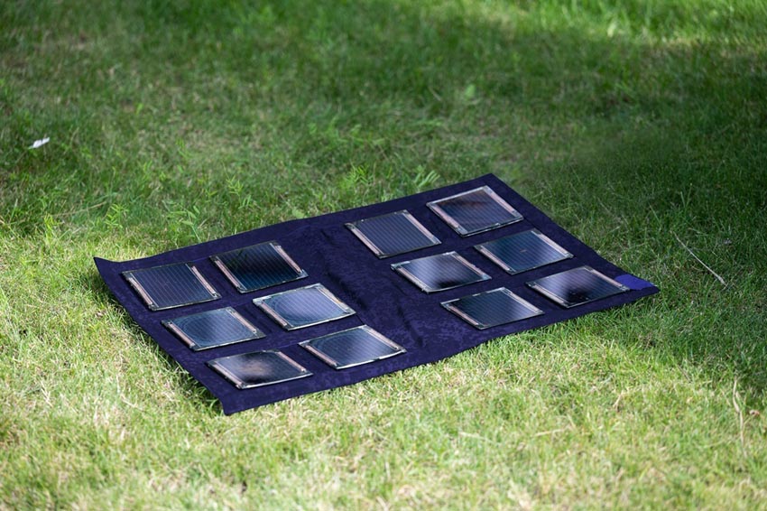

Ученые Университета МИСИС представили первую в России портативную раскладываемую солнечную батарею на основе гибридных перовскитов, готовую к промышленному масштабированию. Разработка отличается от аналогов высокой эффективностью работы в условиях низкой освещенности.

В новом изделии используются фотомодули, выполненные в полном технологическом цикле жидкофазного нанесения и лазерного скрайбирования на подложках из стекла 100 × 100 мм2, скомутированные на прочном текстиле для упрощенной раскладки и переноски. Важно отметить, что образец выполнен полностью из отечественного сырья и отвечает задачам импортозамещения высокотехнологичных разработок в энергетике и оптоэлектронике.
«Мы провели натурные испытания в неблагоприятных условиях пасмурной погоды и сумрачного освещения, подтвердившие повышение генерационной мощности наших перовскитных фотомодулей в сравнении с существующими аналогами на кремнии. При эталонных солнечных условиях достигнут показатель КПД более 25%, при естественном затенении и облачных условиях значение КПД более 15%», — сказал руководитель исследования, к.т.н. Данила Саранин, и.о. заведующего лабораторией перспективной солнечной энергетики Университета МИСИС.
