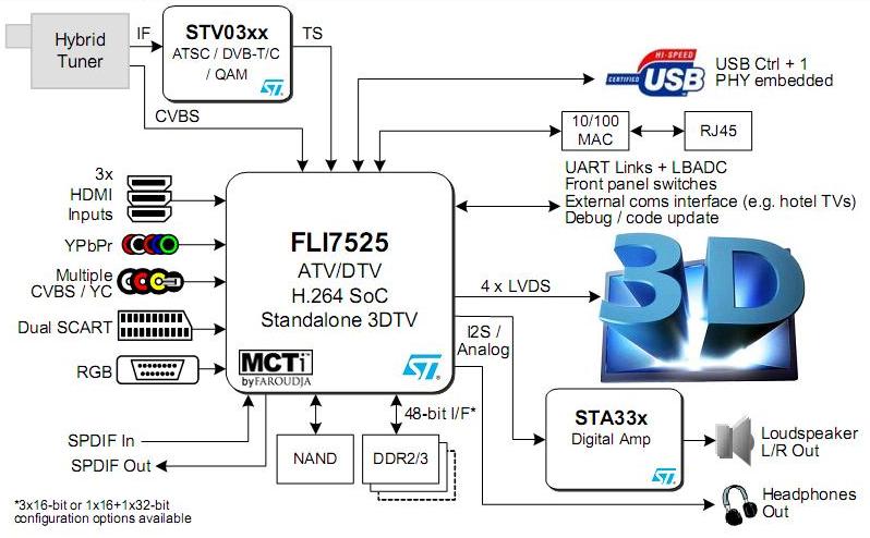

Компания STMicroelectronics представила систему на кристалле (SoC)  FLI7525, являющюся первой в индустрии системой на кристалле с интегрированной поддержкой 3D ТВ и 120 Гц функцией упреждающей компенсации движения (MEMC, motion estimation, motion compensation) при отображении движущихся объектов. Чип разработан для применения в современных 3D телевизорах и многофункциональных мультимедийных устройствах с поддержкой функциональности Интернет вещания iDTV.
STMicroelectronics: FLI7525
Система на кристалле FLI7525 совмещает функцию MEMC с разработанной и запатентованной компанией технологией Motion-Corrected Temporal Interpolation (MCTi), которая позволяет сглаживать изображение и размытость картинки при воспроизведении динамичных 3D сюжетов. Также поддерживается собственная технология преобразования картинки из 2D формата в 3D.
Данная система на кристалле является членом семейства «Freeman Premier», наряду с FLI7515.
FLI7515 не имеет поддержки функции MCTi для 3D контента, а также не поддерживает преобразования 2D текста/изображения в 3D, поддержка 3D TB осуществляется посредством расширения на специализированном чипе.

  • корпус: 956-контактный FPBGA, 35 мм × 35 мм.
FLI7525 полностью (программно, по выводам комрпуса) совместим с системой на кристалле FLI7510.
Типовое применение FLI7525
FLI7525 типовое применение
