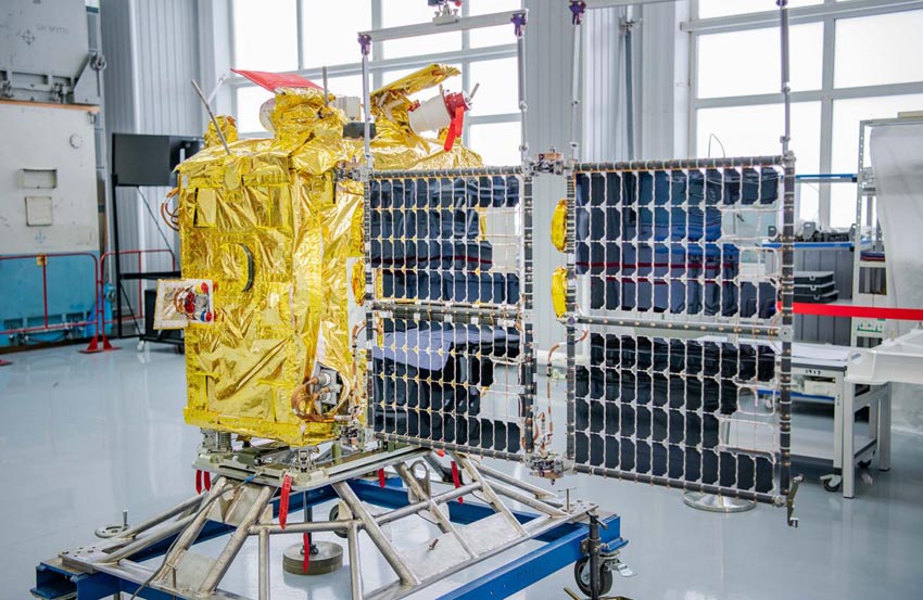

Cпециалисты АО «РЕШЕТНЁВ» отработали новый способ ориентации космических аппаратов
На первом спутнике федерального проекта «Сфера», созданном специалистами АО «РЕШЕТНЁВ», отработан новый способ ориентации космического аппарата.
Отличительная особенность разработанного на предприятии способа ориентации – исключение солнечного датчика и измерителя угловой скорости из стандартного приборного состава, который ранее использовался на низкоорбитальных спутниках. На космическом аппарате-демонстраторе «СКИФ-Д» их функции выполнили магнитометр и звёздный датчик. Решетнёвцы также создали новые алгоритмы для проведения режимов успокоения аппарата и его ориентации на Солнце.
Такой подход позволил удешевить изготовление спутника «СКИФ-Д» и сократить объём испытаний. Отработка в условиях космоса подтвердила верность технических решений, предложенных специалистами компании.
Новый способ ориентации будет применён на космических аппаратах для многоспутниковой системы передачи данных «Марафон IoT», ведётся работа по адаптации данного метода для аппаратов «Гонец-М1» и «СКИФ».
